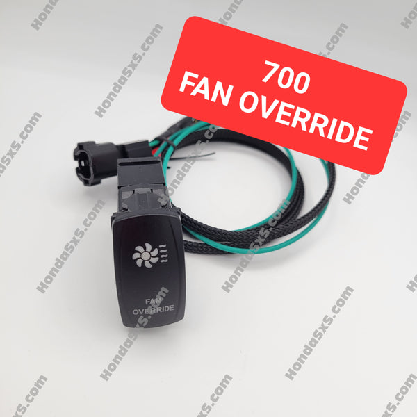

Wie wäre es mit einem anderen Weg? Haben Sie schon von einem Lüfter-Override-Schalter gehört?
